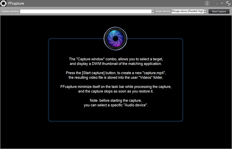

Version 1.00
Ce projet est destiné à être utilisé avec FFplayer version 1.03+ (disponible sur www.objreader.com),
ou tout player vidéo disposant des bons codecs (VLC par exemple).
FFcapture est basé sur FFmpeg, pour créer des captures vidéo d'applications fonctionnant sous Windows.
Une combo permet de sélectionner la cible, qui est visualisée sous forme de vignette DWM.
Un bouton permet de démarrer la capture qui est stockée dans le dossier "Video" de Windows.
Pendant toute la durée de la capture, l'application est réduite sur la barre des tâches.
L'enregistrement cesse dès que FFcapture est réaffiché.
Le projet est au format WD16, et fonctionne (en théorie) avec toutes les versions WinDev supérieures.
Note : Le projet fonctionne uniquement en mode 64-bit.
